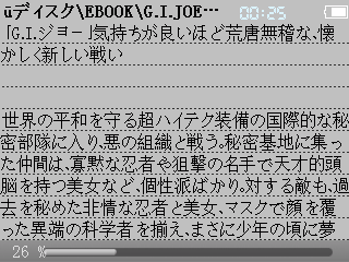

5.電子書籍:マルチタスクの電子書籍が読むことができます

EBOOKフォルダ:txt形式のテキスト置き場。

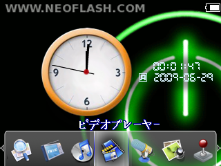

l  インターフェイス
主なインターフェースの下で“左ボタン”、“(マウスの)右ボタン”によって異なっているオプションにブラウズして、<オーディオのプレーヤー>、<ビデオのプレーヤー>、<テープ・レコーダー>、<ゲーム><ピクチャーのブラウザー>、<道具箱>、<電子書籍>、<ファイルのブラウザー>、<ラジオ>、9つの機能のモジュールがあって、“OK”の鍵盤によってサブメニューに入ります。

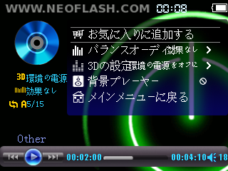

オーディオプレーヤー
メインメニューのインターフェースで“オーディオのプレーヤー”のオプションを選んで、“OK”の鍵盤によって“音楽が放送します”のオプションのサブメニューのリストのインターフェースに入ります。このメニューは含みます:ディレクトリが放送します、ファイルのリスト、放送しています、バランスが取れた音効、3Dが設けて、循環して風格、バックグランド放送します、メディアが8つのオプションを更新します。“上鍵盤”あるいは“鍵盤をおります”によって異なっているオプションを選びます。
l  ディレクトリは放送します
サブメニューのリストのインターフェースで、選択の“ディレクトリが放送します”、 “OK”の鍵盤によって歌曲のリストのインターフェースに入って、短く“上鍵盤”あるいは“鍵盤をおります”の鍵盤によって歌曲を選んで、歌曲を選んだ後に“OK”の鍵盤によって歌曲の放送するインターフェースに入ります。

l  再生
音楽のサブメニューのリストのインターフェースで、選択の“放送しています”、“OK”の鍵盤によって当面放送していた音のインターフェースまで(へ)戻ることができます。
l  バランスが取れた音効
音楽のサブメニューのリストのインターフェースで、選択の“バランスが取れた音効”、 短く“OK”の鍵盤によってバランスが取れている音効のインターフェースに入って、このメニューは含みます:笑って、ブルース、昔を懐かしんで笑って、オペラ、会話する13種類のオプション効果、ポピュラー音楽、ロック、金属、ダンス音楽、電子音楽、田舎の音楽、ジャズ音楽、古典がなくて、“上鍵盤”あるいは“鍵盤をおります”によって異なっているオプションにブラウズして、短く“OK”の鍵盤によって保存して当面項を設けました。
l  3D設定
音楽のサブメニューのリストのインターフェースで、選択の“3D設置”、 “OK”の鍵盤によってバランスが取れている音効のインターフェースに入って、このメニューは含みます:環境、通用します、オペラホール、教会堂、ミュージック・ホール、シャワー、部屋、仮定の空間の8つのオプションを閉鎖して、“左ボタン”あるいは“(マウスの)右ボタン”によって異なっているオプションにブラウズして、“OK”の鍵盤によって保存して当面項を設けました。
l  循環する風格
音楽のサブメニューのリストのインターフェースで、選択の“循環する風格”、短く“OK”の鍵盤によって循環する風格のインターフェースに入ります。この野菜の音は含みます:シングルの循環、全ての循環、シングルが放送します、順次放送します、無作為5種類放送して方式を放送します、“上鍵盤”あるいは“鍵盤をおります”によって異なっているオプションにブラウズして、短く“OK”の鍵盤によって保存して当面項を設けました。
l  バックグラウンドでの再生
音楽のサブメニューのリストのインターフェースで、選択の“バックグランドが放送します”、短く“OK”の鍵盤によってバックグランドを切り替えて放送して機能を開けて閉鎖します。“バックグランドが放送します”の機能が開ける時、プレーヤーはマルチタスクの処理を行うことができて、音楽を聞く同時に電子書籍を行ってピクチャーを読んでとブラウズすることができます。
l  メディアの更新
音楽のサブメニューのリストのインターフェースで、選択の“メディアの更新”、短く“OK”の鍵盤によって歌曲の情報を更新して、この項はプレーヤーの中ですべての音楽を更新して“ファイルのリスト”の中に着きます。

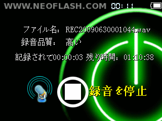

録音機能
インターフェイス
メインメニューで“録音”のオプションを選んで、“OK”の鍵盤によって録音のインターフェースに入ります:
基本操作
1初め、タイムアウトの録音は録
音のインターフェースの下で、“OK”の鍵盤を押して、初めを切り替えて、録音を一時停止します。
2退出は録音
のインターフェースを始めますかます一時停止する下に“退出”の鍵盤によって主なインターフェースに戻ります。“OK”の鍵盤によってサブメニューに入ります。
【注】録音の完成の後で録音するファイルの自動保存は歌曲のリストの中で。
3 再生と設置は“左ボタン
”によって再生がおよびメニューを設けることを表示すります
機能説明
l  録音の品質
録音するインターフェースは“OK”の鍵盤を押して、サブメニューのリストのインターフェースに入って、選択の“録音の品質”。このメニューは両の上で高さの低いことのオプションを含みますと。“上鍵盤”、“鍵盤をおります”によって異なっているオプションにブラウズして、“OK”の鍵盤によって保存して当面項を設けて、自らサブメニューに戻ります。
l  録音形式
録音するインターフェースは“OK”の鍵盤を押して、サブメニューのリストのインターフェースに入って、選択の“録音のフォーマット”。このメニューはmp3とwav2種類のフォーマットを含みます。“上鍵盤”、“鍵盤をおります”によって異なっているオプションにブラウズして、短く“OK”の鍵盤によって保存して当面項を設けて、自らサブメニューに戻ります。
l  再生
録音するインターフェースは“右”の鍵盤によって録音がメニューを再生することを表示すっています。

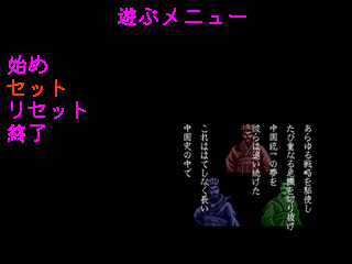

ゲーム
メインメニューのインターフェースで“ゲーム”のオプションを選んで、“OK”の鍵盤によって“ゲーム”のオプションのサブメニューのリストのインターフェースに入ります。このメニューは含みます:遊ぶディレクトリ、ゲームの設置のオプション。“上鍵盤”あるいは“鍵盤をおります”によって異なっているオプションを選びます。
サブメニューのリストのインターフェースで、選択の“遊ぶディレクトリ”、 “OK”の鍵盤によってゲームのリストのインターフェースに入って、短く“上鍵盤”あるいは“鍵盤をおります”の鍵盤によってゲームを選んで、ゲームを選んだ後に“OK”の鍵盤によってゲームに入ります。ゲームの時短く“OK”+“退出”の鍵盤によって遊ぶメニューに入ります
l  遊ぶメニュー
遊ぶメニューの中で設けることができます:ゲーム、ゲームの設置、ゲームに戻ってゲームからリセットして、退出します。短く“上鍵盤”あるいは“鍵盤をおります”の鍵盤によって選んで、短く“OK”の鍵盤によって設置を行います。

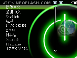

子のインターフェースでリストする選択の“系統的な設置”のオプション、“OK”の鍵盤によって“系統的な設置”のオプションのサブメニューのリストのインターフェースに入ります。系統的な設置は含みます:インターフェースの風格、スタートのオプション、時間を決めて機械の電源を消します、省電力の設置、光線がとどかない時間、言語の選択、製品情報、が工場出荷することを回復して設けます、フォーマットのUSBメモリ、進級する系統的なプログラムの10のオプション、“上鍵盤”あるいは“鍵盤をおります”によって異なっているオプションにブラウズします。

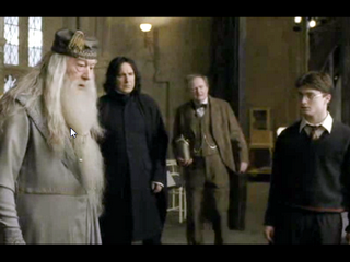

« Reply #1 on: January 14, 2010, 07:33:22 AM »
nice video of Harry potter ;)
